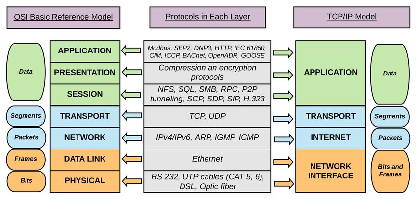

OSI (Open Systems Interconnection) modeli, bilgisayar ağları ve iletişim sistemlerinin nasıl çalıştığını açıklamak için geliştirilmiş yedi katmanlı bir referans modelidir. 1984 yılında ISO (International Organization for Standardization) tarafından yayınlanan bu model, ağ bileşenlerinin birbirleriyle nasıl etkileşime girdiğini ve veri iletiminin nasıl gerçekleştirildiğini daha iyi anlamak için kullanılır. OSI modeli, ağların tasarımını ve sorun giderme süreçlerini basitleştirir ve standartlaştırır.

OSI modeli, her biri belirli bir ağ işlevini yerine getiren yedi katmandan oluşur. Bu katmanlar, en üstte yer alan 7. katmandan başlayarak en alttaki 1. katmana kadar sıralanır. Aşağıda, OSI modelinin her bir katmanı ve işlevleri detaylı olarak açıklanmaktadır:

OSI Modeli ve TCP/IP Modeli
OSI modeli ile sıkça karşılaştırılan bir diğer model, TCP/IP (Transmission Control Protocol/Internet Protocol) modelidir. TCP/IP modeli, internet ve diğer modern ağların temelini oluşturur. OSI modeli, yedi katmandan oluşurken, TCP/IP modeli dört katmandan oluşur: Uygulama, Taşıma, İnternet ve Ağ Erişimi. TCP/IP modeli, OSI modeline göre daha basitleştirilmiş bir yapıya sahiptir, ancak her iki model de ağ iletişiminde rehberlik etmek için kullanılır.
