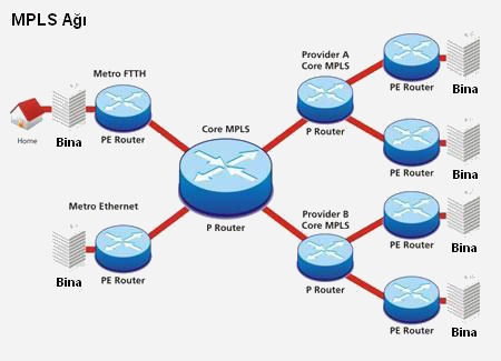

MPLS (Multiprotocol Label Switching) Nedir?
MPLS (Multiprotocol Label Switching), paket anahtarlama teknolojisi olarak, ağdaki veri paketlerinin hızla yönlendirilmesine olanak tanır. Bu teknoloji, paketlerin taşıdığı bilgilere bakmadan, her bir paket için bir etiket (label) ekleyerek ağda yönlendirilmesini sağlar. Geleneksel IP yönlendirmede her bir paket, hedef adresine göre ağda yönlendirilirken, MPLS'de ise paketlere etiket eklenir ve bu etiket kullanılarak yönlendirme işlemi daha hızlı ve verimli bir şekilde yapılır.
MPLS, ağın verimliliğini artırmak, trafiği optimize etmek ve kaliteyi iyileştirmek için kullanılan bir teknoloji olarak, özellikle büyük ölçekli ağlarda tercih edilmektedir. Bu teknoloji, hem IP tabanlı hem de farklı protokollerle çalışabilir ve çeşitli ağ uygulamalarını destekler.

1-Etiket Kenar Yönlendiricisi(LER-Label Edge Router)
*LER, ağın giriş ve çıkış noktalarındaki yönlendiricilerdir. Etiketin eklenmesi (gelen veri paketi için) veya kaldırılması (giden veri paketi için) işlemi LER'ler tarafından gerçekleştirilir.
*Girişte, paketlere etiket ekler ve çıkışta, etiket kaldırılır.
2-Etiket Anahtarlama Yönlendiricisi(LSR-Label Switching Router)
*LSR'ler, ağda bulunan ve paketlerin etiketlerini okuyarak, onları bir sonraki yönlendiriciye doğru ileten cihazlardır. LSR'ler, etiket tabanlı yönlendirme gerçekleştirir.
*LSR'ler, paketlerin hedeflerine ulaşana kadar ağ içinde iletimini sağlar. LSR'ler, sadece paket etiketlerine bakarak yönlendirme yapar ve IP adreslerine bakmazlar.

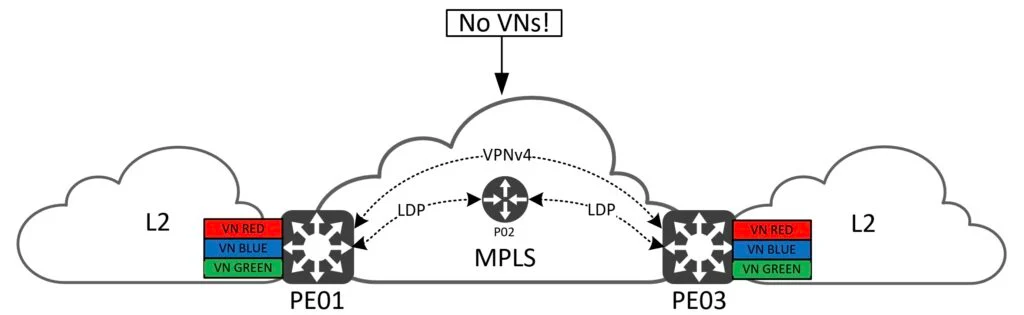

4-Etiket Yönlendirme ve Yönlendirme Tabloları
*MPLS, yönlendirme kararlarını etiket tabanlı olarak yapar. Her yönlendirici, gelen etiketlere göre bir yönlendirme tablosu kullanarak bir sonraki hop’u belirler.

Etiket Ekleme (Label Imposition):
*Paket, LER'e ulaştığında, bu yönlendirici paket üzerindeki IP başlığını okur ve ona bir etiket ekler. Bu etiket, ağda o paketin hangi yolu izlemesi gerektiğini gösterir.
Etiket Anahtarlama (Label Switching):
*Etiket, paketin ağda bir LSR’den diğerine yönlendirilmesini sağlar. LSR'ler, etiketi okur, etiket tablosuna başvurur ve paketleri doğru yönlendirme noktasına iletir. IP adresine bakılmaz.
