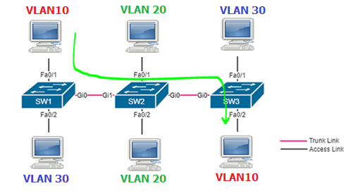

Örnek:
Bir şirketin 100 çalışanı olduğunu varsayalım. Bu çalışanlar farklı departmanlarda (satış, IT, muhasebe) çalışıyor ve her bir departmanın ağı izole edilmek isteniyor. Bu durumda her departman için ayrı VLAN'lar oluşturulabilir:
- VLAN 10: Satış departmanı
- VLAN 20: IT departmanı
- VLAN 30: Muhasebe departmanı
Bu VLAN yapısı ile her departman kendi VLAN'ında izole çalışır, yayın trafiği azaltılır ve güvenlik sağlanır.
