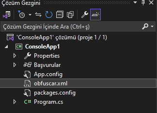

Bu işlemden sonra projenizin kök dizinine obfuscar.xml adında bir konfigürasyon dosyası oluşturmamız gerekiyor. Bu konfigürasyon için detaylı dökümantasyon Obfuscar Döküman sayfasından ulaşabilirsiniz.
Ek olarak obfuscar.xml dosyasının özelliklerine girerek Çıkış Dizine Kopyala seçeneği Her zaman kopyala olarak ayarlanmalıdır.

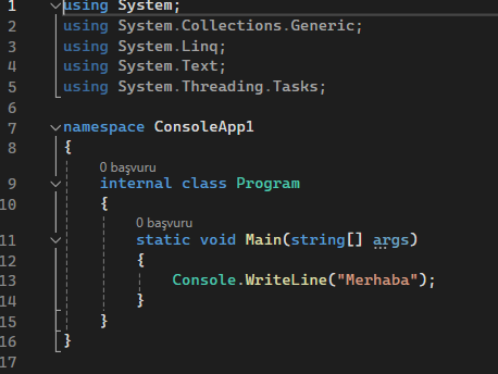

Projemizi, Debug veya Release mod ile derleme yapabiliriz. Derleme sonucunda oluşan uygulamamızın dotPeek Decompile uygulaması ile açarak incelemesini yapalım. İnceleme öncesi orjinal kod bloğunu paylaşıyorum.

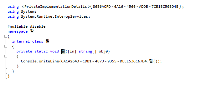

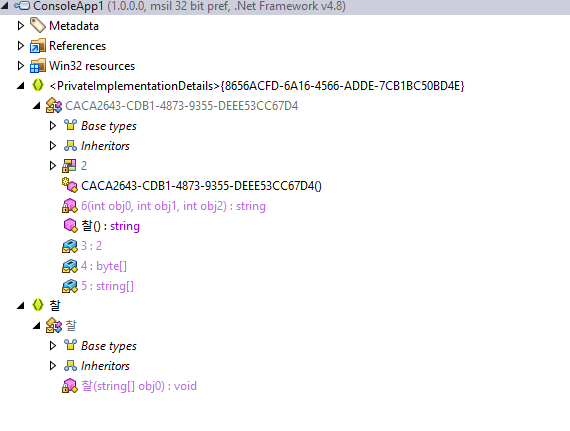

Şimdi ise Release modda derlemiş olduğum uygulamamın çıktısını inceliyorum. Kodu derleme yaptığınız zaman Debug veya Release de, şifrelenmiş uygulamamız Obfuscator_Output klasörünün içinde olacaktır.
Görüldüğü üzere şifreleme yapıldı ve kod okunamaz duruma geldi.
