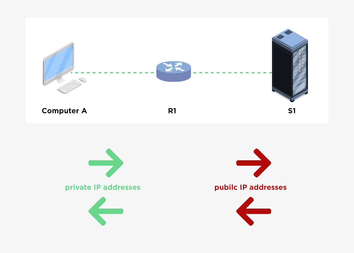

NAT (Ağ Adresi Çevirimi), bir ağ cihazının (örneğin, bir yönlendirici) yerel bir ağdaki cihazların özel IP adreslerini, internet gibi daha geniş ağlarda kullanılabilen genel IP adreslerine çevirmesini sağlar. NAT, IP adresleri sınırlı olduğunda kullanılan bir yöntemdir ve aynı zamanda güvenlik açısından da avantajlar sunar.
NAT'ın Çalışma Prensibi:
  1. Yerel (Private) IP Adresi: Yerel ağlarda kullanılan ve yalnızca bu ağ içinde geçerli olan özel IP adresleri vardır. Bu adresler, genellikle RFC 1918 standardına göre belirlenen bloklardır. Örneğin:
    • 192.168.x.x
    • 10.x.x.x
    • 172.16.x.x ila 172.31.x.x
  2. Genel (Public) IP Adresi: Bu IP adresleri, internet üzerinde benzersiz olmalıdır. Bir yerel cihaz internete bağlanmak istediğinde, NAT cihazı bu yerel IP adresini genel bir IP adresine çevirir.
NAT Türleri:
  1. Static NAT: Statik NAT, her yerel IP adresinin sabit bir genel IP adresine eşlendiği bir NAT türüdür. Her bir yerel cihaz, her zaman aynı genel IP adresini kullanır. Küçük ağlar veya sabit IP gereksinimi olan cihazlar için idealdir.
  2. Dynamic NAT: Dinamik NAT, bir havuzdaki genel IP adreslerini yerel IP adreslerine dinamik olarak atar. Bu yöntemle, daha fazla yerel cihaz internete bağlanabilir, ancak her bir cihazın sabit bir genel IP adresi olmayabilir.
  3. PAT (Port Address Translation): PAT, genellikle NAT overload olarak bilinir ve en yaygın kullanılan NAT türüdür. PAT, birden fazla yerel cihazın aynı genel IP adresini kullanmasına olanak tanır, ancak her cihaz farklı bir port numarası kullanır. Bu sayede birçok cihaz, aynı anda tek bir genel IP adresi üzerinden internete bağlanabilir.

Bir yerel IP adresini bir genel IP adresine çevirir.
Birden fazla yerel IP adresini tek bir genel IP adresine çevirir, port numaraları kullanarak ayırır.
