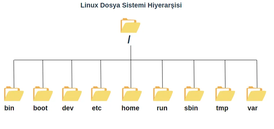

Linux'un dosya sistem yapısı, Unix tabanlı işletim sistemlerinde kullanılan hiyerarşik bir yapıdır. Bu yapı, kök dizin (/) olarak bilinen en üst seviyede başlar ve altındaki dizinler aracılığıyla tüm sistem kaynaklarına erişim sağlar. Bu hiyerarşi sayesinde kullanıcılar ve sistem süreçleri, dosyaları ve dizinleri organize bir şekilde yönetebilirler. İşte Linux dosya sistem yapısının teknik detayları:
Kök Dizin (/)​
Linux dosya sisteminin en üst düzeyinde yer alan kök dizin (/), tüm diğer dizinlerin ve dosyaların bağlı olduğu temel noktadır. Sistem başladığında, her şey bu dizin altında organize edilir. Diğer tüm dizinler, bu kök dizin altında hiyerarşik bir yapı oluşturur.
