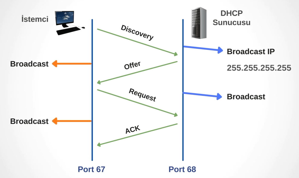

3. DHCP (Dynamic Host Configuration Protocol)
DHCP, ağdaki cihazlara otomatik olarak IP adresi ve diğer ağ yapılandırma bilgilerini atanmasını sağlar. DHCP sunucusu, ağ üzerindeki cihazlara IP adresi tahsis eder ve bu adresler genellikle belirli bir süre için geçerlidir (kiralama süresi).
İşleyişi:
Discover: İstemci, ağda bir DHCP sunucusu olup olmadığını öğrenmek için "discover" mesajı gönderir.
Offer: DHCP sunucusu,istemciye kullanılabilir bir IP adresi sunar.
Request: İstemci,sunucunun teklifini kabul eder.
Acknowledge: Sunucu, IP adresinin tahsis edildiğini onaylar.
Kullanım Alanları:
  • Dinamik IP adreslerinin yönetimi
  • Otomatik IP yapılandırması
  • Küçük ve büyük ölçekli ağlar

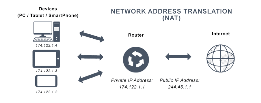

6. NAT (Network Address Translation)
NAT, bir ağda bulunan cihazların, tek bir genel IP adresi üzerinden internete erişmesini sağlar. NAT, genellikle bir yönlendirici veya güvenlik duvarı tarafından gerçekleştirilir ve yerel IP adreslerini genel IP adreslerine dönüştürür.
Özellikler:
  • Çevirme: Yerel IP adreslerini genel IP adreslerine dönüştürür.
  • Güvenlik: İç ağdaki cihazların genel IP adreslerinden gizlenmesini sağlar.
Kullanım Alanları:
  • Ev ağları
  • Küçük ve orta ölçekli iş ağları
  • İnternet erişimini paylaşma
