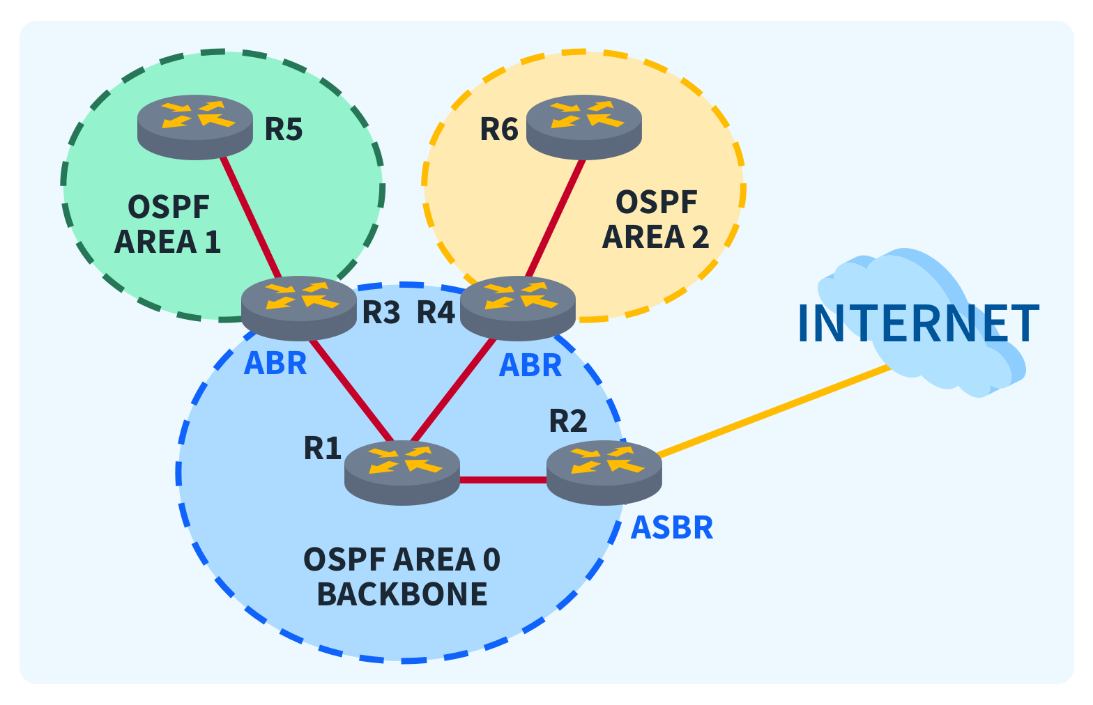

2.1.1. Open Shortest Path First (OSPF)
OSPF, en yaygın kullanılan bağlantı durumu yönlendirme protokollerinden biridir. OSPF, bir organizasyonun içindeki farklı ağ segmentlerini birbirine bağlayarak en kısa yolu belirler. OSPF'nin temel özellikleri şunlardır:
  • Bağlantı Durumu Tabanlı Yönlendirme: OSPF, yönlendiricilerin ağ topolojisini sürekli olarak izlemesini sağlar ve değişikliklere hızla tepki verir.
  • Bölgelere Ayrılabilirlik: OSPF, büyük ağları farklı bölgelere ayırarak yönetim ve yapılandırma kolaylığı sağlar.
  • Desteklediği Metriğe Dayalı Yönlendirme: OSPF, yönlendirme kararlarını, ağdaki her bir bağlantının maliyetine (band genişliği gibi) dayalı olarak alır.
  • Hızlı Yakınsama: OSPF, topoloji değişikliklerini hızlı bir şekilde algılar ve yönlendirme tablolarını günceller.
