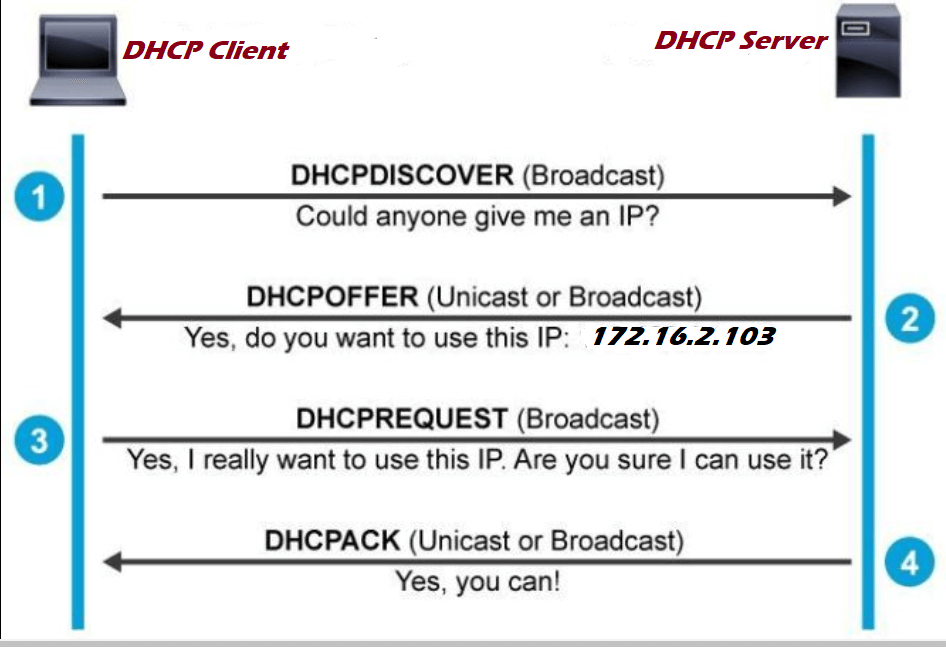

DHCP, istemci-sunucu modeli üzerine kuruludur. Ağa yeni bir cihaz bağlandığında, cihaz bir DHCP sunucusundan ağ yapılandırma bilgilerini almak için bir istek gönderir. Bu süreç şu adımlardan oluşur:
  1. DHCPDISCOVER: İstemci cihaz, yerel ağda bir DHCP sunucusu olup olmadığını keşfetmek için bir DHCPDISCOVER mesajı gönderir. Bu mesaj, yayım (broadcast) yöntemiyle tüm ağa gönderilir.
  2. DHCPOFFER: Ağdaki DHCP sunucuları, DHCPDISCOVER mesajını aldıktan sonra, istemciye geçici bir IP adresi ve diğer yapılandırma bilgilerini içeren bir DHCPOFFER mesajı gönderir.
  3. DHCPREQUEST: İstemci, aldığı DHCPOFFER mesajlarından birini seçer ve o teklifi kabul etmek için DHCPREQUEST mesajı gönderir. Bu mesaj, yine yayım yöntemiyle gönderilir ve istemcinin hangi sunucudan teklif aldığını belirtir.
  4. DHCPACK: DHCP sunucusu, istemcinin DHCPREQUEST mesajını aldıktan sonra, istemciye IP adresini ve diğer yapılandırma bilgilerini kesinleştiren bir DHCPACK mesajı gönderir.
Bu işlem tamamlandığında, istemci cihaz ağa atanmış IP adresiyle bağlanır ve belirli bir süre boyunca (kira süresi, lease time) bu IP adresini kullanır. Kira süresi dolduğunda, istemci IP adresini yenilemek için yeniden bir DHCPREQUEST mesajı gönderir.
